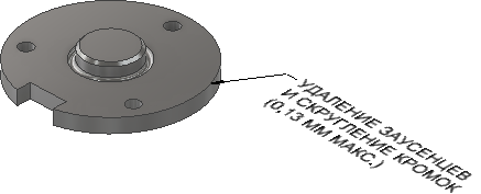

Используйте текстовые команды для добавления текста на выноске и текста пояснения к 3D-модели.
Новые возможности: 2018, 2018.1, 2019.2
По умолчанию текст на выноске создается с одним сегментом выноски. Чтобы создать дополнительные сегменты выноски, запустите команду, щелкните правой кнопкой мыши и нажмите "Выноска с одним сегментом", чтобы отменить выбор этого параметра.
панель «Примечания»
«Текст на выноске»
Измените требуемые значения, а затем нажмите кнопку «ОК».

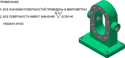

панель «Примечания»
«Общее пояснение»
Используйте общие примечания профиля для дополнительного управления гранями, к которым не добавлены аннотации для элементов допуска.
панель «Примечания»
«Общие примечания профиля»
«Вставить/Редактировать аннотацию», чтобы задать значение допуска.
Примечание отображается по нормали к виду.
Изменение общего пояснения или общего примечания профиля
