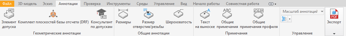

В файле детали используйте команду «Элемент допуска» и общие примечания профиля для добавления геометрических размеров и допусков (GD&T) и других сведений о производстве в модель.
Совет: По завершении добавления 3D-аннотаций допуска или элементов допуска в модель, перейдите к следующему этапу и используйте Tolerance Analysis, чтобы создать полную сводку и отчет по результатам наложения. Tolerance Analysis позволяет легко выявлять потенциальные проблемы при промышленном производстве и использовать двунаправленную ассоциативность между допусками модели и Tolerance Analysis для уточнения допусков. После этого можно выполнить несколько итераций расчета, чтобы сократить расходы, сохранив при этом качество. См. дополнительную информацию в разделе Определение наложений допусков.

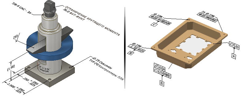

Аннотации для допусков формы и расположения на 3D-модели существуют для описания допусков, элементов управления и допустимых отклонений в модели. Термин «Определение на основе модели» относится к полностью определенной 3D-модели. Аннотированная 3D-модель часто отправляется непосредственно в производство для создания физической детали.
Допуски формы и расположения описывают следующие элементы управления для элементов, присутствующих в модели:

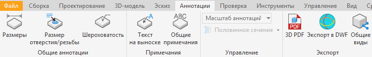

Используйте команды, доступные на вкладке «Аннотации» в файле детали или сборки для добавления 3D-аннотаций в модель.
Используйте команду «Элемент допуска» в файле детали, чтобы добавить в модель аннотации для допусков формы и расположения. Используйте команду «Консультант по допускам», чтобы понять состояние модели и управлять аннотациями элементов допуска.
Рабочие процессы и пользовательский интерфейс команд 3D-аннотаций аналогичны процессам и интерфейсу команд аннотаций в среде чертежа. Например, после размещения аннотации определенного типа и нажатия кнопки "ОК" в диалоговом окне можно продолжить добавлять обозначения того же типа.

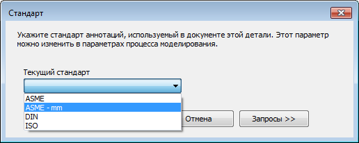

Задание единиц измерения и стандартов для 3D-аннотаций
Изменения, внесенные на вкладке «Единицы измерения» в параметрах процесса моделирования, не влияют на 3D-аннотации. Щелкните вкладку «Стандарты» диалогового окна «Параметры процесса моделирования» и укажите активный стандарт, чтобы задать единицы измерения. Если во время первого использования 3D-аннотации активный стандарт не существует, пользователю предлагается выбрать стандарт.

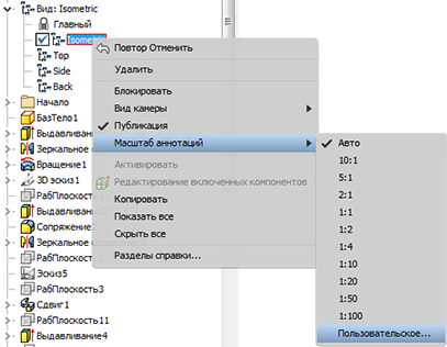

Задание масштаба аннотации вида
Масштаб 3D-аннотаций не зависит от значения параметра «Масштаб аннотаций» в диалоговом окне «Параметры приложения» > вкладка «Общие» и может принимать различные значения размера в каждом виде. Щелкните правой кнопкой мыши вид в обозревателе и выберите «Масштаб аннотаций», чтобы задать масштаб.

Видовые представления используются для управления видимостью аннотаций и масштабом
Задайте видимость и масштаб аннотаций модели конкретно для каждого именованного вида, а затем сохраните текущую камеру. По умолчанию при создании аннотаций в активном именованном виде аннотации добавляются ко всем существующим незаблокированным именованным видам.
Масштаб 3D-аннотаций не зависит от значения параметра «Масштаб аннотаций», задаваемого в окне «Параметры приложения» > вкладка «Общие». Щелкните правой кнопкой мыши видовое представление, чтобы задать масштаб аннотаций.
