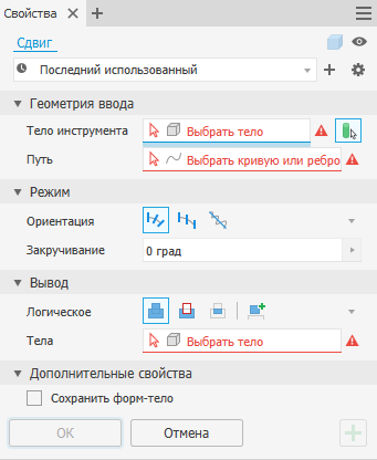

Сдвиг форм-тела по траектории
Теперь можно использовать сдвиг тела для создания сложных форм, моделирования траекторий движения инструментов или проектирования шнеков с отсчетом времени. Форм-тело не обязательно должно вращаться или быть цилиндрическим.
Ниже приведены некоторые советы для успешной работы со сдвигом тела.
- Избегайте перекрывающихся сегментов в эскизах.
- Помещайте форм-тело в начальной точке траектории сдвига.
- Траектория не должна быть G1 (касательной) или G2 (сглаженной). Наилучшего результата можно достичь с использованием непрерывных траекторий G2.
- При создании форм-тела используйте минимальное количество геометрии и избегайте внутренних пустот. Таким образом можно повысить производительность и вероятность успешного выполнения расчета.
- Если происходит сбой при расчете сдвига, попробуйте удалить сопряжения форм-тела. В некоторых случаях полезно добавить сопряжения.

- Перед запуском команды:
- создайте базовое твердое тело;
- создайте траекторию сдвига;
- создайте твердое форм-тело (предпочтительно в начале траектории сдвига).
- Выберите вкладку "3D-модель"
панель "Создание"
Сдвиг
При необходимости включите параметр «Сдвиг тела»
на панели свойств.
- Выберите твердое форм-тело.
- Выберите кривую или ребро для определения траектории.
- Выберите ориентацию:
По траектории
Фиксированный
С выравниванием
- При использовании параметра «С выравниванием» выберите направление оси «Вектор».
- При необходимости задайте угол закручивания. Он относится к форм-телу, а не к 3D-пространству.
При необходимости выберите «Ось скручивания».
На изображении ниже показан результат применения угла закручивания в 90 градусов в согласованном сдвиге. Угол закручивания, применяемый к форм-телу, создает конструкцию, которая может вращать бутылку по горизонтали и вертикали вдоль траектории движения.
Автор модели: Скотт Мойз (Scott Moys)
- Задайте операцию вывода:
- Соединить
. Добавление объема, созданного элементом сдвига, к другому элементу или телу. При работе со сборками параметр недоступен.
- "Вырезать"
. Удаление объема, созданного элементом сдвига, из другого элемента или тела.
- Пересечение
. Создание элемента из объема пересечения элемента сдвига и другого элемента. Удаление материала, который не входит в общий объем. Недоступно в среде сборки (недоступно в Inventor LT).
- Создать твердое тело
. Создание нового твердого тела. Каждое твердое тело представляет собой набор независимых элементов, не связанных с другими телами. Тело может иметь общие элементы с другими телами.
- Нажмите кнопку "ОК".
