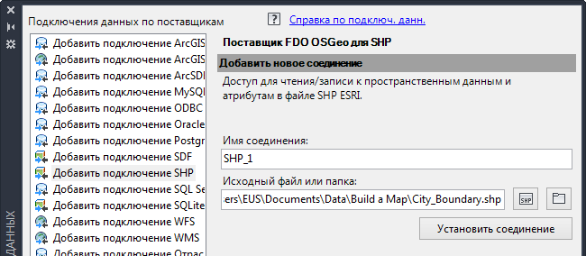

  3. Добавьте на карту данные дорог.
    • В окне "Подключение данных" в списке "Подключения данных по поставщикам" (слева) выберите "Добавить подключение SHP".
    • В поле "Исходный файл" (справа) нажмите кнопку обзора и перейдите к файлу образца с именем Roads.shp. Нажмите кнопку Установить соединение.
    • Нажмите кнопку Добавить на карту.
    • Закройте окно Подключение данных.
