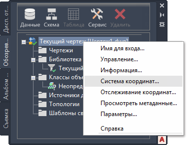

  4. Назначьте для новой карты систему координат.
    • На панели задач перейдите в Обозреватель карт.
    • Щелкните правой кнопкой мыши запись "Текущий чертеж" и выберите пункт "Система координат".
      Задайте систему координат на вкладке "Обозреватель карт".
    • Для установки системы координат введите "CA-I" и нажмите кнопку "OK".
