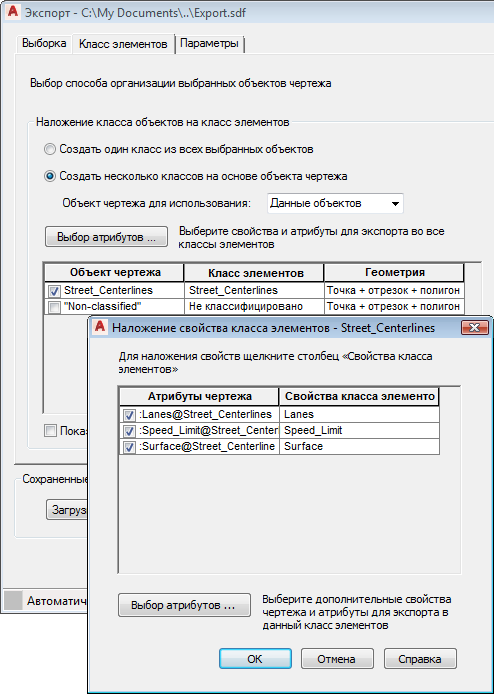

  4. В диалоговом окне "Экспорт" на вкладке "Выбор" нажмите кнопку "Выбрать все".
  5. Перейдите на вкладку "Класс элементов" и выполните следующие действия.
    • Выберите переключатель "Создать несколько классов на основе объектов чертежа".
    • В поле "Объект чертежа для использования" выберите "Данные объекта".
    • В столбце "Объект чертежа" снимите флажок "Не классифицировано".
    • В столбце "Класс элементов" выберите "Street_Centerlines" (Осевые линии улицы).
    • Нажмите кнопку обзора, которая появится в поле.
    Данные объекта для класса Street_Centerlines включают три атрибута: Lanes, Speed_Limit и Surface.
  6. В диалоговом окне "Наложение класса элементов" выполните следующие действия.
    • Нажмите кнопку Выбрать атрибуты.
    • Разверните узел "Данные объекта", чтобы просмотреть атрибуты, которые станут свойствами нового класса элементов.
    • Дважды нажмите кнопкуОК для возврата к диалоговому окну Экспорт.
  7. Нажмите кнопку "ОК", чтобы экспортировать объекты чертежа в файл SDF.
