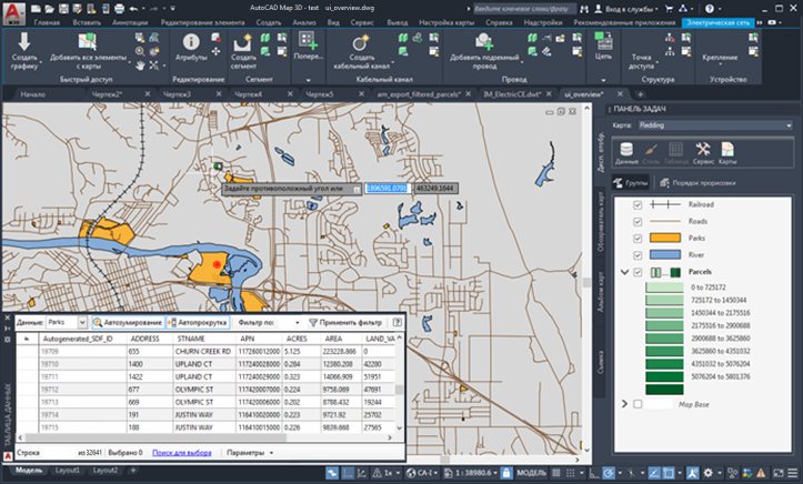

На карте можно применять стили к элементам на основе данных, слоев и других критериев. При изменении вида элемента на карте элемент в файле карты не изменяется.
На этой карте есть слои "Диспетчера отображения" для железных дорог, дорог, парков, реки и участков. Каждый из них имеет разный стиль. Основные сведения о разделах окна AutoCAD Map 3D toolset см. в разделе Урок 2. Краткий обзор AutoCAD Map 3D Toolset.
