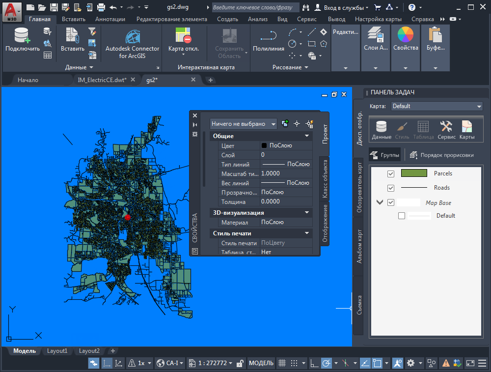

Сначала изучите окно AutoCAD Map 3D toolset:
Окно AutoCAD Map 3D toolset

  4. Перейдите в папку, в которую были скопированы файлы образца.
  5. Откройте файл SampleMap.dwg.
    Может появиться предупреждение об использовании неизвестного псевдонима пути. В таком случае щелкните Определить и выполните следующие действия. При отсутствии такого сообщения перейдите к разделу Лента.
    Определения псевдонима пути
    • Нужный псевдоним уже выбран. Щелкните поле Действующий путь и нажмите Обзор.
    • Перейдите в папку, в которую были скопированы файлы образца. Откройте эту папку и нажмите кнопку OK. (Убедитесь, что выбрана вложенная папка Map 3D Tutorials, а не родительская папка документов.)
    • Нажмите кнопку Добавить, а затем Закрыть.
      Положение данных образца связано с псевдонимом пути. Впоследствии данные образца можно открывать без определения других псевдонимов.
