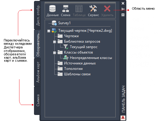

Панель задач содержит четыре вкладки.
Для каждого вида панели задач существует собственная область меню. Кроме того, можно щелкнуть правой кнопкой мыши какой-либо элемент на панели задач для просмотра меню, настроенного для этого элемента.
Используйте эти приемы при работе с панелью задач

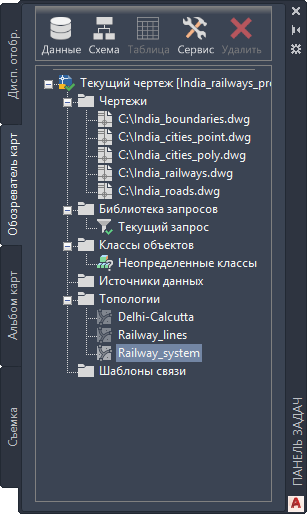

Обозреватель карт
Используйте вкладку "Обозреватель карт" для управления источниками данных на текущей карте.
Используйте вкладку "Обозреватель карт" для управления следующими ресурсами:
Подключение чертежа к текущей карте
Использование базы данных в чертеже

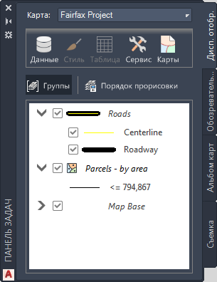

Диспетчер отображения
С помощью вкладки "Диспетчер отображения" можно создать карты. В каждой карте содержится набор слоев с определенными стилями. В одном файле карты может храниться несколько отображаемых карт, каждая из которых может содержать одни и те же данные с разным стилем.
Используйте диалоговое окно Подключение данных для добавления элементов на карту или перетащите источники данных в Диспетчер отображения, чтобы добавить их как слои. Например, перетащите файл SDF из Проводника Windows® на область слоя для добавления.
Для работы с вкладкой "Диспетчер отображения" используйте следующие приемы
Использование Редактора стилей для определения стиля геопространственных элементов
    Прим.: Для выполнения этих действий необходим пример данных. Если эти данные не загружены, пропустите раздел "Альбом карт".
  1. В файле SampleMap.dwg выберите слой "Участки" в Диспетчере отображения.
  2. Чтобы изменить цвет участков, нажмите кнопку Стиль в области меню напанели задач.
    • Щелкните в поле Стиль в центре окна Редактор стилей.
    • Выберите другое значение параметра Цвет переднего плана и нажмите кнопку OK.
    • Закройте Редактор стилей, нажав кнопку "Х" в правом верхнем углу. Изменения будут отображены на карте.

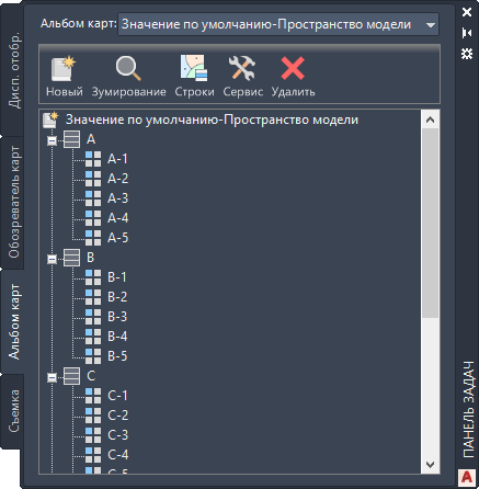

Альбом карт
Используйте вкладку "Альбом карт" для печати карт, альбомов карт, многостраничных карт в формате DWF из стилизованных карт. На вкладке "Альбом карт" используется Диспетчер подшивок AutoCAD. Он обеспечивает доступ к альбому карт, в котором имеется дерево фрагментов, напоминающее страницы в атласе. Используйте стрелки навигации для перемещения по фрагментам карты.
Как создать альбом карт
  1. Настройте шаблон альбома карт.
  2. Определите заменители листов.
  3. Создайте альбом карт.
  4. Просмотрите или измените фрагменты альбома карт.
  5. Опубликуйте альбом карт.
