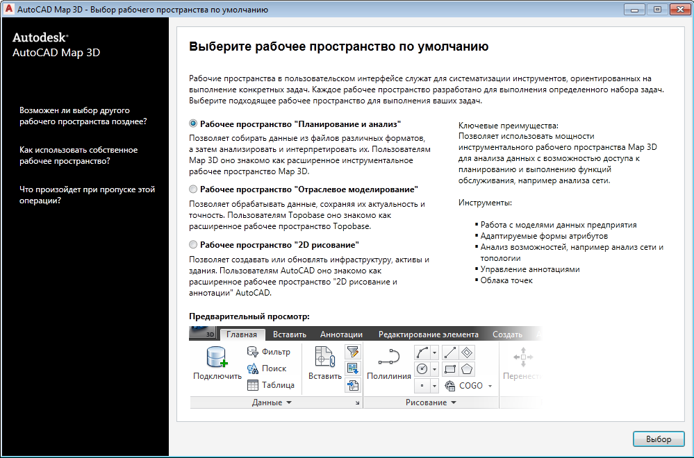

Оформление ленты, панелей инструментов и закрепляемых окон сохраняется в рабочем пространстве.
Можно настроить существующее рабочее пространство или создать новое. Можно сохранять разные рабочие пространства, предназначенные для разных задач, использовать их для облегчения решения стандартных задач или определять оптимальные методы задач отображения и общего рабочего процесса.
Например, можно настроить рабочее пространство для создания карт, чтобы оптимизировать получение, интеграцию и построение карт. Настройте другое рабочее пространство для создания и публикации альбомов карт и атласов.
При первом запуске AutoCAD Map 3D toolset выберите рабочее пространство по умолчанию.
Выберите рабочее пространство по умолчанию при запуске или открыв вкладку "Справка".
При необходимости можно переключиться в другое рабочее пространство.
Во время сеанса можно переходить от одного рабочего пространства к другому.
