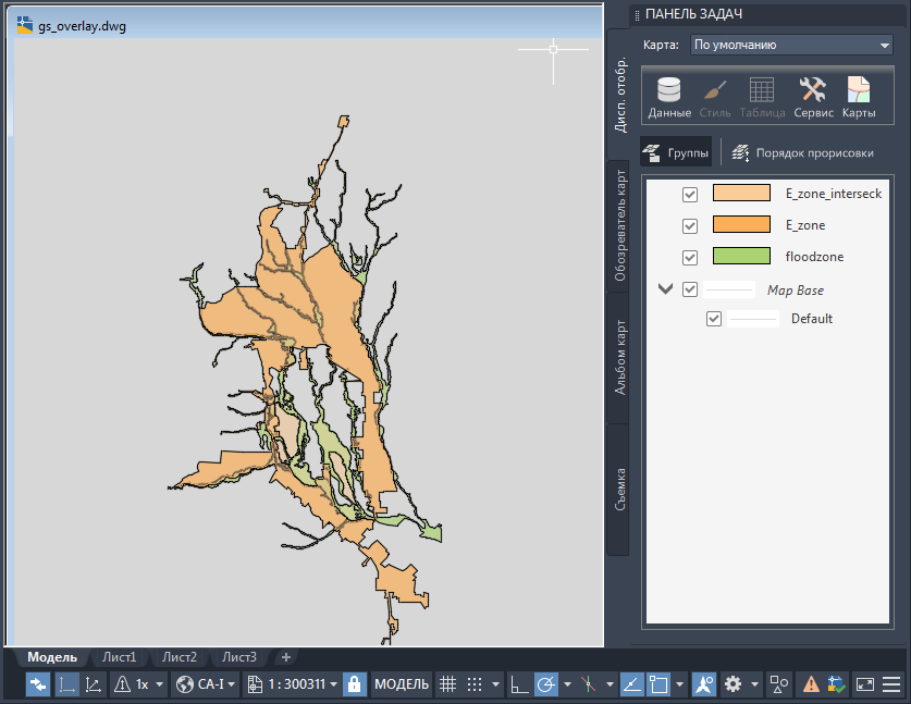

Используйте наложения для сравнения двух классов элементов или слоев.
На этой карте два слоя накладываются друг на друга (зона затопления и промышленная зона). Путем наложения можно понять, где они пересекаются. Эта область становится новым слоем, для которого можно назначить стиль и сохранить его в виде файла, используемого в качестве отдельного хранилища данных.
