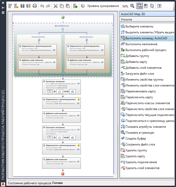

Используйте "Разработчик рабочего процесса", чтобы создать или изменить последовательность действий и их параметры в рабочем процессе.
