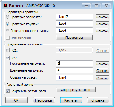

  2. В диалоговом окне "Расчеты" выберите параметр Групповая проверка норм, а затем в той же строке введите "1до4".
  3. В группе параметров Предельные состояния выберите ПС2, для выполнения расчета по второй группе предельных состояний, а затем введите следующие нагрузки:
    • Постоянные нагрузки: "1",
    • Временные нагрузки: "4",
    • Общая нагрузка: "1до4".
  4. В диалоговом окне "Расчеты" нажмите кнопку Расчеты.

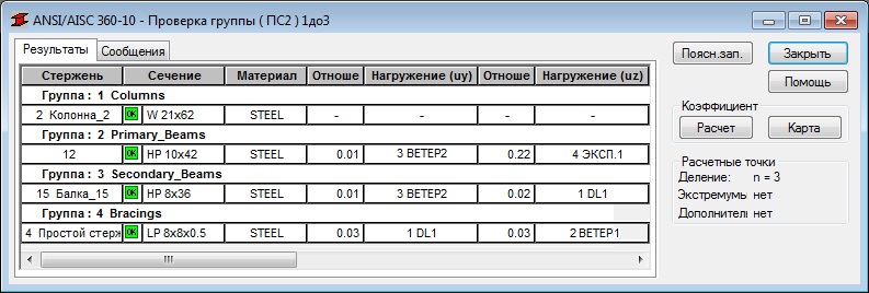

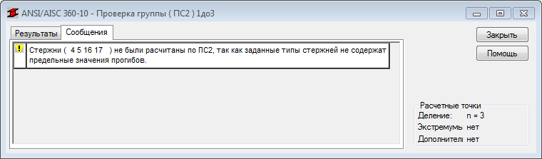

  5. Откроется диалоговое окно "Групповая проверка норм", отображающее наиболее важные сведения о сечениях. Вкладка Сообщения (см. рисунок ниже) содержит важную информацию, необходимую на следующих этапах процесса проектирования:
    Прим.: Тип элемента для связей не определяет предельные значения прогибов. Следующий шаг показывает, как задать данные параметры для выполнения требуемой проверки.
  6. Закройте диалоговое окно Групповая проверка норм, а затем в диалоговом окне "Архивация результатов расчета" нажмите кнопку Отмена.

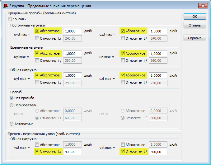

  9. Введите Простой стержень_1 в поле Тип элемента и нажмите Сервис.
    Откроется диалоговое окно "2 группа - предельные значения перемещения".
  10. Выберите следующие значения:
    • В группе параметров Предельные прогибы (локальная система) выберите для постоянных, динамических и общих нагрузок значение Абсолютная.
    • В группе параметров Предельные перемещения узла (глобальная система) выберите для общей нагрузки значение Относительная.
  11. Нажмите OK.
  12. Нажмите Сохранить и закройте диалоговое окно Параметры определения элемента.

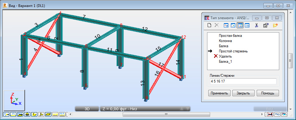

    Теперь новый тип элемента будет отображаться в диалоговом окне "Тип элемента".
  13. Убедитесь в том, что выбран тип Простой стержень_1, затем введите "4 5 16 17" в поле Линии/Стержни, как показано на рисунке ниже.
    Другой способ: поместите курсор в поле "Линии/Стержни", затем перейдите к области чертежа и удерживайте клавишу CTRL для выбора связей с номерами 4, 5, 16 и 17.
  14. Нажмите кнопку Применить, а затем Закрыть.

    Результаты групповой проверки норм показаны ниже.
    Прим.: Теперь все сечения для всех групп элементов заданы верно.

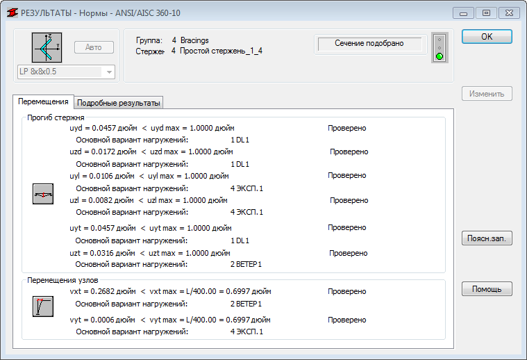

  16. Чтобы просмотреть подробные результаты для выбранной группы, щелкните 4 Простой стержень_1_4 в группе "Связи".
    Строка будет выделена черным цветом, а также откроется диалоговое окно "Результаты".
  17. Просмотрите результаты и нажмите кнопку ОК.
  18. Закройте диалоговое окно, затем нажмите кнопку Сохранить в диалоговом окне "Архивация результатов расчета".
    Окончательные результаты расчета будут сохранены в архиве результатов расчета.
