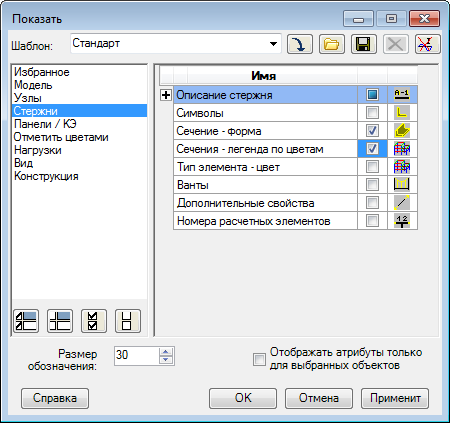

- Нажмите кнопку
в левом нижнем углу окна программы, как показано ниже.
Другой способ: выберите Вид
Показать.
Будет открыто диалоговое окно "Отображение".

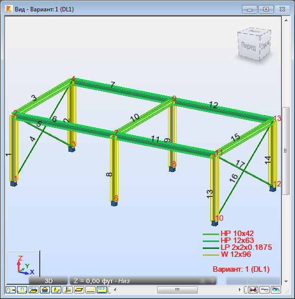

- Выберите Стержни, затем выберите Сечения - Легенда по цветам и нажмите ОК.
- Все сечения будут отображены в различных цветах, как показано ниже.

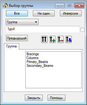

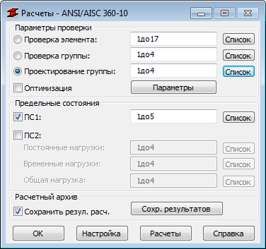

- В диалоговом окне "Расчеты", выберите параметр Проверка группы и нажмите кнопку Список в той же строке.
Будет открыто диалоговое окно "Выбор группы".
- Нажмите Все.
Все определенные группы будут добавлены в список групп и будут учтены в процессе проектирования.
- Закройте диалоговое окно Выбор группы.
- В диалоговом окне "Расчеты" выберите Оптимизация и нажмите кнопку Параметры.
Откроется диалоговое окно "Опции оптимизации".
- Выберите Вес, затем нажмите ОК.
В процессе расчета программа выполнит поиск самого легкого сечения в группе сечений, которые соответствуют критериям, заданным нормами.
- В диалоговом окне "Расчеты" нажмите кнопку Расчеты.

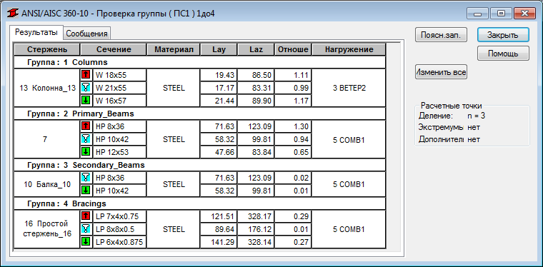

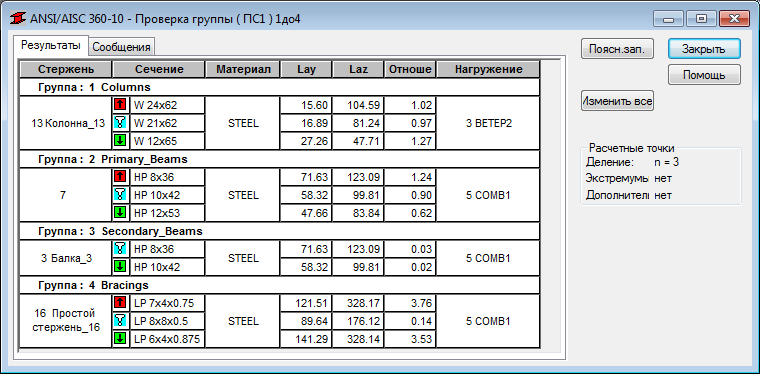

- Откроется диалоговое окно "Проверка группы", отображающее наиболее важные сведения о сечениях.
Прим.: На вкладке "Результаты" синим значком (
) помечается оптимальное сечение, а красными и зелеными стрелками (
и
) выделяются сечения, которые не соответствуют требованиям норм, или сечения, которые удовлетворяют требованиям с превышением запаса.
- Нажмите Изменить все.
Будет показано сообщение о том, что в базу данных, содержащую данные конструкции, будут внесены изменения, и статус результата будет изменен на "Недоступен".
- Нажмите Да, чтобы принять эти изменения.
Сечения в конструкции будут автоматически заменены оптимизированными сечениями.
- Нажмите Закрыть, а затем нажмите Отмена в диалоговом окне "Архивация результатов расчета".
Результаты расчета могут быть сохранены в архиве результатов расчета. В этом учебном пособии мы сохраним результаты расчета в конце процесса проектирования.

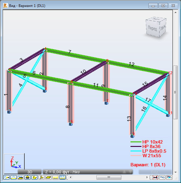

Новые сечения будут отображены в окне вида.
Прим.: Размеры сечений были изменены для всех групп элементов:
- Основные_балки: с HP 12x63 на HP 10x42.
- Вторичные_балки: с HP 10x42 на HP 8x36.
- Связи: с LP 2x2x0.1875 на LP 8x8x0.5.
- Колонны: с W 12x96 на W 21x55.

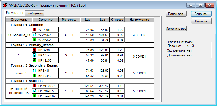

- Теперь, после оптимизации сечений, необходимо запустить основной расчет заново. Для этого нажмите
(Расчет
Расчеты).
- В диалоговом окне "Расчеты" нажмите Расчеты для запуска процесса проектирования с учетом обновленных сечений.
Результаты проверки группы показаны ниже.
Прим.: В процессе проверки программой были найдены новые, более легкие, сечения для колонн.
- Нажмите Изменить все, а затем нажмите Да для принятия изменений.

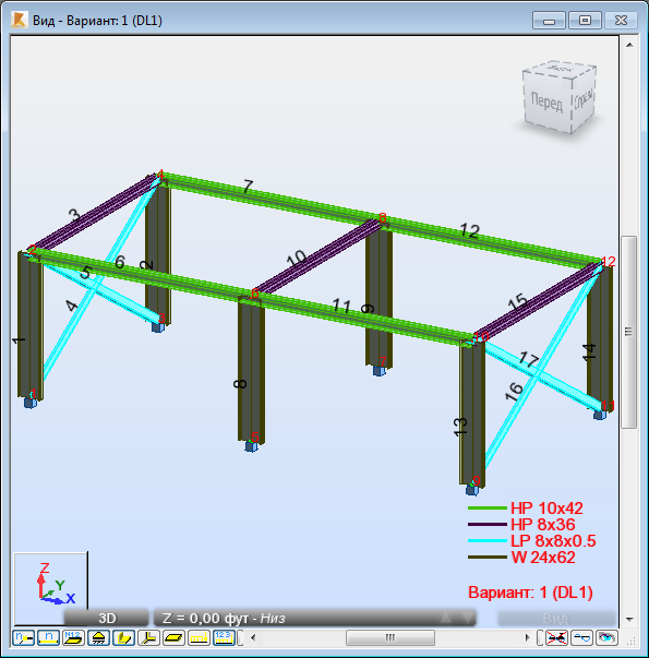

Обновленные сечения будут показаны в окне вида.
Прим.: Размер сечений для группы "Колонны" обновлен W 21x55 на W 24x62.

Новые сечения будут показаны в окне вида.
Прим.: Размер сечений для группы "Колонны" обновлен с W 24x62 на W 21x62.
