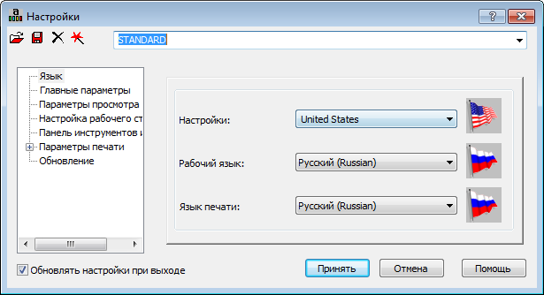

- Выберите Инструменты
Настройки.
Другой способ: нажмите
(Инструменты) на стандартной панели инструментов в верхней части окна программы. Затем нажмите
(Настройки) на панели инструментов "Инструменты".
Откроется диалоговое окно "Настройки".
- Убедитесь в том, что в левой части диалогового окна выбран параметр Язык, а затем выберите United States в списке "Региональные настройки".
Прим.: Региональные настройки приводят используемые по умолчанию базы данных (для профилей и материалов), а также единицы измерения и национальные нормы в соответствие со стандартами, используемыми в определенном государстве.
- Нажмите Принять.
