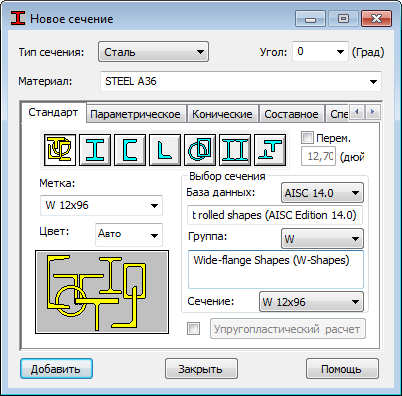

- Если сечения, указанные выше, недоступны в списке, нажмите
(Новое сечение).
- Для добавления сечения W 12X96 задайте следующие параметры:
- Тип сечения: Сталь.
- База данных: AISC 14.0.
- Семейство: W.
- Сечение: W 12x96.
- Нажмите Добавить.
- Повторите эти действия для следующих сечений: HP 10x42, HP 12x63, and LP 2x2x0,1875.
Прим.: Для всех сечений используйте базу данных AISC14.0 и Сталь в качестве типа сечения.

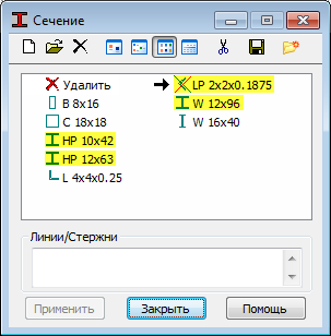

- Закройте диалоговое окно Новое сечение. Дополнительные сечения будут отображены в списке, как показано на рисунке ниже:
- Закройте диалоговое окно Сечения.
