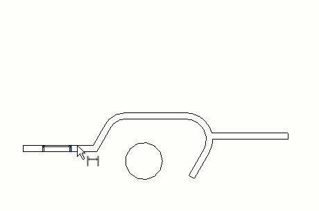

Угловые размеры можно разместить на нескольких опорных точках, расположенных на общем пересечении. Размерную дугу невозможно преобразовать в окружность путем перетаскивания.
- Выберите вкладку "Аннотации"
панель "Размеры"
("Угловые").
- Разместите курсор на компоненте и укажите начальную точку размера.
Совет: Нажимая клавишу Tab, можно переключаться между поверхностью стены и ее осевой линией при проставлении размеров
- Наведите курсор на компонент, не параллельный первому компоненту, и щелкните мышью.
Совет: Для указания размера можно выбирать несколько опорных точек. Все элементы (или их продолжения), для которых наносится размер, должны проходить через общую точку. Например, для создания угловой размерной строки для четырех стен, каждая из четырех стен (или ее продолжение) должна проходить через общую точку.
- Переместите курсор для определения положения углового размера.
- Задав подходящее значение углового размера, разместите его щелчком мыши.
