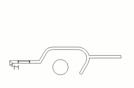

Для измерения расстояния между двумя точками добавьте на чертеж линейный размер.
- Перейдите на вкладку "Аннотации"
панель "Размеры"
("Линейные").
- Разместите курсор на опорной точке элемента: стене, линии, либо на пересечении элементов (например, в точке примыкания двух стен).
Если в этом месте можно разместить размер, то опорная точка будет подсвечена. Для переключения между различными опорными точками пересечений нажимайте Tab
- Щелкните мышью, чтобы указать первую опорную точку.
- Разместите курсор на следующей опорной точке и щелкните мышью.
При перемещении курсора появляется размерная линия. При необходимости можно продолжать выбирать опорные объекты.
- После выбора второй опорной точки нажмитеПробел, чтобы выровнять размер по вертикальной или горизонтальной оси
- После выбора последней опорной точки нужно убрать курсор в сторону от элемента и щелкнуть мышью.
На экране появится нанесённый размер.
