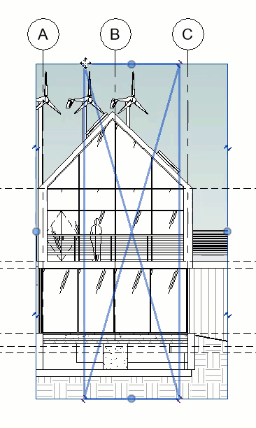

Для изменения размеров области обрезки можно использовать ручки управления и ручки разрыва вида.
Ручки разрыва используются для удаления части вида.
Изменение размера области обрезки с помощью ручек управления
Изменение размера области обрезки с помощью ручек разрыва вида
При наведении курсора на ручку разрыва часть вида, которая будет удалена, помечается двумя перекрещивающимися линиями.

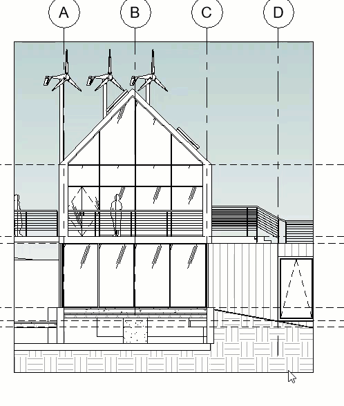

Размеры областей обрезки фрагментов можно изменять с помощью ручек управления и ручек разрыва вида. Области обрезки фрагментов вида можно объединить путем перетаскивания границы подрезки одного из фрагментов вплотную к границе подрезки другого фрагмента. Программа выдает предупреждение о том, что области будут объединены.
