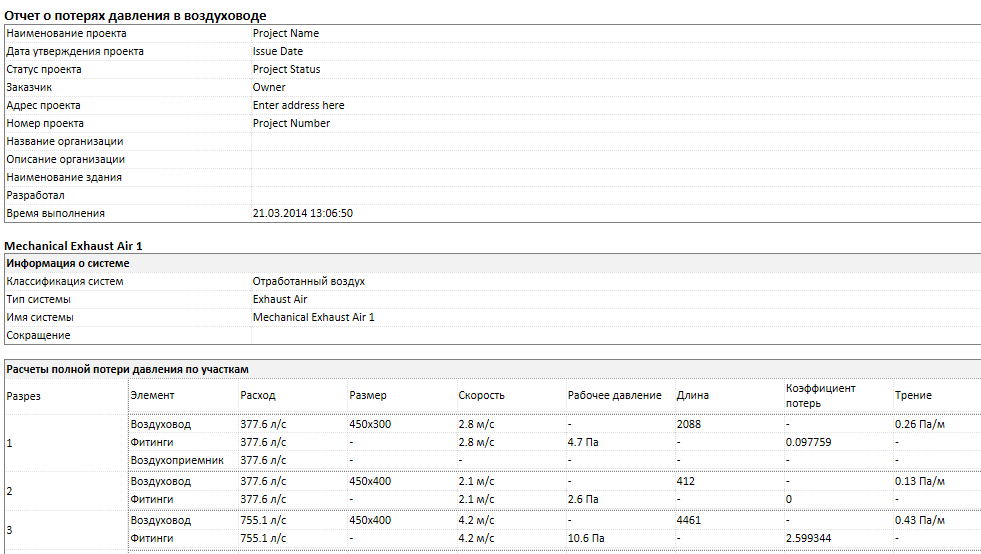

Формирование отчета о потерях давления
Можно сформировать отчет о потерях давления в системах воздуховодов и труб в проекте.

Чтобы сформировать отчет, сначала задайте системы, которые необходимо включить в отчет, а затем настройте отчет. При настройке отчета можно указать, какие поля в него следует включить (например, "Диаметр", "Высота" и "Ширина"). Также можно указать необходимость отображения в отчете дополнительных сведений, таких как информация о системе и важнейшая траектория. Выводимые данные отчета можно сохранить в виде файла HTML или CSV.

  2. Выберите из списка доступных полей те, которые необходимо включить в отчет.
  3. При необходимости включите или отключите отображение следующих элементов:
    • Информация о системе
    • Важнейшая траектория. Программа Revit вычисляет падение давления каждой траектории и указывает траекторию с наибольшим падением давления как важнейшую.
    • Подробная информация о прямом сегменте по участкам
    • Сводные данные по коэффициенту потерь для фитингов и арматуры по участку
    • Информация о параллельной насосной установке (только отчет о потерях давления в трубе)
  4. При необходимости активируйте возможность открыть отчет о потерях давления после его формирования.
  5. Нажмите кнопку "Сформировать".
  6. В диалоговом окне "Сохранить как" введите имя файла, укажите расширение файла (HTML или CSV) и нажмите кнопку "Сохранить".
