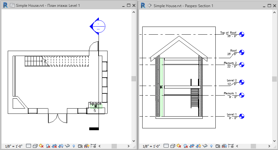

Размещение пространства
  1. При активном плане этажа выберите вкладку «Анализ»панель «Пространства и зоны» («Пространство»).
    Прим.: Может потребоваться загрузить марки пространств в проект, если они еще не загружены.
  2. На панели параметров выполните следующие действия:
    • Для параметра "Верхний предел" задайте уровень верха шахты.
    • В поле "Смещение" введите значение 0 футов 0 дюймов (0,00 мм).
      Эти два параметра указывают протяженность пространства по вертикали, или его высоту.
    • При создании нового пространства убедитесь в том, что в поле "Пространство" выбрано значение "Новое", а для размещения существующего неразмещенного пространства выберите его в списке.
    • Выберите требуемые значения для следующих параметров:
    • "Марка при размещении": размещение марки вместе с пространством.
      Режим "Марка при размещении" выбран по умолчанию. Если выбран режим "Марка при размещении", в списке "Выбор типа" можно выбрать тип марки.
    • Поле "Местоположение марки": указывает местоположение марки пространства - "Горизонтально", "Вертикально" или "Модель".
      Это поле доступно только в том случае, если выбран режим "Марка при размещении".
    • "Выноска": создание линии выноски для марки пространства.
      Этот параметр доступен только в том случае, если выбран режим "Марка при размещении".
    • "Показать ограничивающие элементы": выделение в модели здания элементов с функцией границ комнат для их быстрого распознавания.
  3. На виде плана этажа наведите курсор на зону шахты в модели здания и щелчком мыши разместите пространство.
    Прим.: Пространства можно размещать только на видах плана этажа.
  4. Нажмите "Изменить".
  5. Выберите пространство.
  6. На палитре свойств в разделе "Расчет энергопотребления" снимите флажок "Сдается в аренду".
    Пространства определяются как необитаемые.
  7. Нажмите "ОК".
    Прим.: При размещении пространства в зоне, содержащей комнату, автоматически устанавливается флажок "Сдается в аренду". Пространство определяется как обитаемое. Если зона не содержит помещение, флажок "Сдается в аренду" автоматически снимается. Пространство определяется как необитаемое. В любой момент можно изменить определение пространства, установив или сняв этот флажок. Параметр "Сдается в аренду" влияет на расчет отопительных и холодильных нагрузок.
  8. На разрезе проверьте наличие зависимости, согласно которой раскрашенная зона, представляющая объем пространства, заключена между базовым уровнем и уровнем верха шахты, и убедитесь в отсутствии нераскрашенных зон (которые могут быть вызваны, например, наличием полостей). При выполнении этих условий повышается точность расчета объема.
  9. Если на пространство не наложена указанная зависимость, на разрезе убедитесь в том, что в качестве верхнего предела пространства задан уровень верха шахты, и при необходимости измените заданную протяженность пространства по вертикали.
    Необходимо также разрешить все нераскрашенные зоны.
