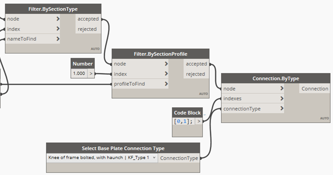

Узел Dynamo, который следует добавить в сценарий, называется Connection.ByType. Этот узел используется для размещения соединений.
В качестве входных данных для узла Dynamo используется узел соединения или список узлов соединений, индекс или индексы соединяемых элементов несущих конструкций и тип соединения, для которого требуется дополнительный узел Input. ConnectionTypes).
Прим.: Этот узел Dynamo также может быть использован в качестве входных данных в проигрывателе Dynamo.

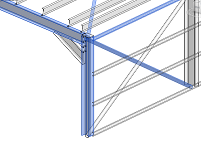

В этом примере создается соединение «Балка к полке колонны, с вутом», при этом в качестве главного элемента используется колонна (индекс 0), а в качестве дополнительного — балка (индекс 1).
После запуска сценария в Dynamo или в проигрывателе Dynamo Player выполняется вставка соединения. Так как индексы были заданы в узле создания соединения Dynamo в соответствии с подсказкой для соединения в разделе «Свойства типа», менять порядок главного и дополнительного элементов в соединении не требуется.
