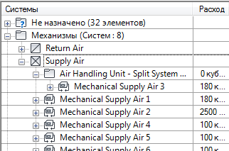

  1. Выберите в модели систему воздуховодов или трубопроводов.
  2. Выберите вкладку "Изменить | Система воздуховодов" или "Изменить | Система трубопроводов" панель "Инструменты для систем" "Разделить систему".
  3. Совет: Также для разделения выбранной системы можно щелкнуть ее правой кнопкой мыши и выбрать команду "Разделить систему".
    Revit отображает сообщение, в котором указывается число систем, создаваемых на основе выбранной системы.
  4. Нажмите "ОК".
  5. В строке состояния отображается ход выполнения.
    Имя, назначенное разделенной системе, состоит из имени исходной системы, к которому добавляется номер.
