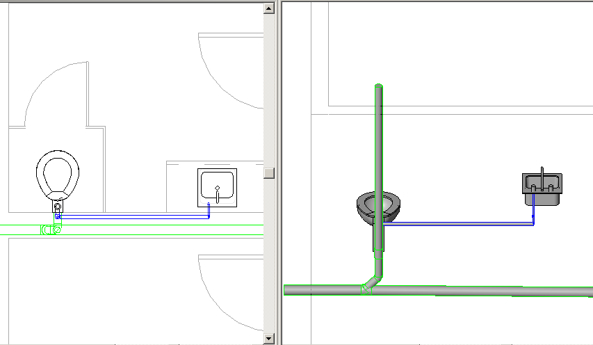

  5. Выберите вкладку "Редактирование сантехнических приборов"панель "Компоновка" "Сформировать компоновку" или щелкните "Создать заполнитель".
    Активируется вкладка "Сформировать компоновку".
  6. На панели параметров выберите "Параметры" для открытия диалогового окна "Параметры преобразования труб", в котором можно задать значения смещения и типов труб магистрального сегмента и ветвей трубопровода.
    В данном примере в качестве типа трубы выбрана стандартная труба, а смещение составляет 1' 6" (450 мм) как для магистрали, так и для ветвлений. См. раздел Параметры преобразования труб.
  7. Выберите тип решения. В данном примере выбран тип "Периметр", а параметр "Вставка" задан равным 9" (20 мм).
  8. Нажмите или для перебора предлагаемых решений трассировки и выберите то из них, которое лучше всего соответствует плану.
  9. При необходимости (если ни одно из предлагаемых решений не обеспечивает требуемой компоновки) нажмите "Изменить" и измените местоположение сегментов труб.
  10. Завершив трассировку трубопроводов для системы подачи холодной воды, нажмите "Завершить компоновку".
    Создается трубопровод для системы в соответствии с параметрами, заданными в диалоговом окне "Параметры преобразования труб".
    Унитаз и раковина теперь назначены системе "Холодное водоснабжение" на уровне "Трубопровод" в Диспетчере инженерных систем.
