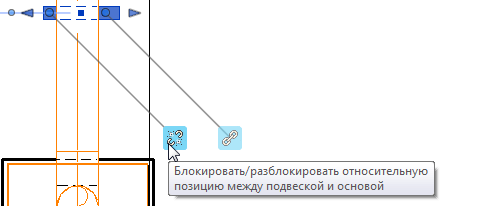

При выборе подвески из базы данных производителя можно использовать элементы управления в области рисования для изменения положения несущего элемента подвески.
Перетащите элемент управления на конце несущей детали, чтобы настроить длину несущей детали от стержня. Во время перетаскивания элемента управления нажмите клавишу SHIFT, чтобы ограничить направление перемещения.
Перетащите элемент управления на конце подвески, чтобы настроить ее длину и положение. Во время перетаскивания элемента управления нажмите клавишу SHIFT, чтобы отдельно настроить положение подвески.
Например, если подвеска воздуховода задевает расположенный выше воздуховод, используйте треугольный элемент управления, чтобы увеличить длину подвески. Используйте круглый элемент управления для корректировки положения подвески, чтобы она соединилась с конструкцией.

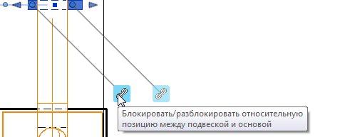

В случае разблокировки воздуховод перемещается независимо от положения подвески, которая сохраняет свое текущее положение в конструкции.
