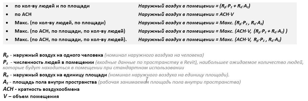

| Информация о наружном воздухе | При выборе пространства это свойство показывает источник информации о наружном воздухе: тип пространства или зона. При выборе зоны это свойство определяет источник информации о наружном воздухе: тип пространства или зона. Чтобы изменить эту настройку, выберите зону и нажмите кнопку «Редактировать», чтобы открыть диалоговое окно «Информация о наружном воздухе». |
| Наружный воздух на одного человека | При выборе пространства значение этого свойства отражает количество наружного воздуха, требуемое для каждого человека (в пространстве) для всех пространств в функциональной зоне. Это значение задается для каждой зоны. |
| Наружный воздух на площадь | При выборе пространства значение этого свойства отражает количество наружного воздуха, требуемое на единицу площади для всех пространств в зоне. Это значение задается для каждой зоны. |
| Кратность воздухообмена | При выборе пространства значение этого свойства отражает число операций воздухообмена во всех занимаемых пространствах этой зоны за один час. Это значение задается для каждой зоны. |
| Метод расчета наружного воздуха | При выборе пространства значение этого свойства отражает метод расчета потребности в наружном воздухе для пространства. Используйте диалоговое окно Теплотехнические параметры зданий/пространств, чтобы задать один из следующих способов, рассчитываемых как указано ниже.
