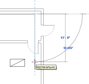

  4. На панели параметров задайте диаметр, смещение или радиус загиба.
  5. Убедитесь в том, что на ленте установлен флажок "Марки при размещении". Это обеспечивает автоматическое нанесение марки короба. Затем на панели параметров задайте следующие параметры маркировки.
    Цель Действия
    Изменение ориентации марки. Установите переключатель в положение "Горизонтально" или "Вертикально".
    Загрузка дополнительных марок. Нажмите "Марки"
    Размещение между маркой и коробом линии выноски. Установите флажок "Выноска".
    Изменение длины выноски по умолчанию Введите значение в текстовом поле справа от флажка "Выноска".
  6. На ленте выберите параметры размещения.
  7. В области рисования выберите начальную точку участка короба, а затем перемещайте курсор и щелчком мыши задавайте точки вдоль участка.
