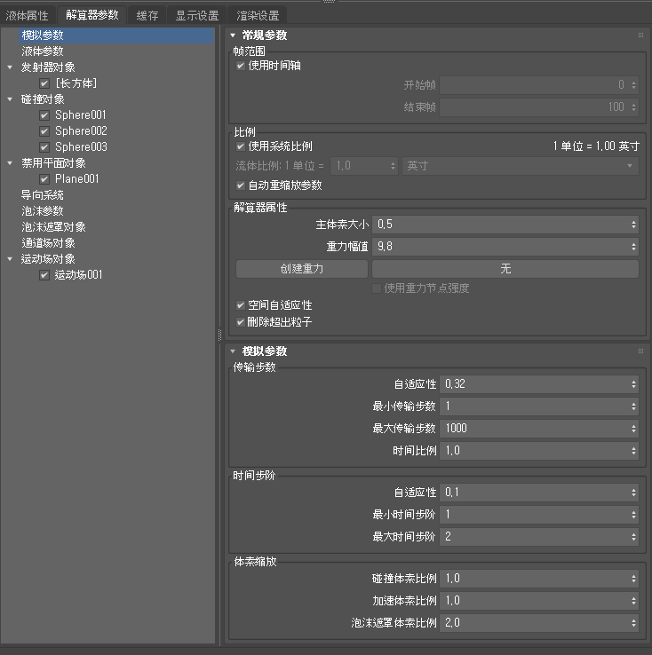

使用“解算器参数”面板可以为模拟中的每个解算器配置参数。
- 模拟参数
- 设置顶级模拟参数,例如,比例、主体素大小和重力设置,以及传输和时间步阶。
- 液体参数
- 为每个解算器设置液体属性并应用预设。
- 发射器对象
- 列出并配置每个解算器中发射器的参数。 要禁用某个特定发射器对象,请取消选中其相应的复选框。每次解算时保存已启用或禁用的状态。
如果所有发射器都处于禁用状态并已开始解算,则将显示一个警告对话框,要求您至少启用一个发射器。
- 碰撞对象
- 列出并控制添加到每个解算器的碰撞对象的参数。 要禁用特定碰撞对象,请取消选中其相应的复选框。每次解算时保存已启用或禁用的状态。
- 禁用平面对象
- 列出添加到每个解算器的已添加禁用平面对象。 要禁用特定禁用平面对象,请取消选中其相应的复选框。每次解算时保存已启用或禁用的状态。
- 导向系统
- 配置导向。
- 泡沫参数
- 配置每个解算器的泡沫属性。
- 泡沫遮罩对象
- 列出并配置每个解算器中作为泡沫遮罩而添加的对象。 要禁用特定泡沫遮罩对象,请取消选中其相应的复选框。每次解算时保存已启用或禁用的状态。
- 通道场对象
- 列出并配置添加到每个解算器的通道场对象。要禁用特定通道场对象,请取消选中其相应的复选框。每次解算时保存已启用或禁用的状态。
- 运动场对象
- 列出并配置添加到每个解算器的运动场对象。 要禁用特定运动场对象,请取消选中其相应的复选框。每次解算时保存已启用或禁用的状态。
