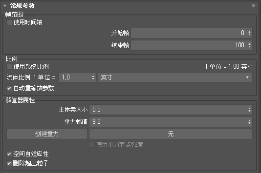

“常规参数”卷展栏
“帧范围”组
使用时间轴
使用当前时间轴来设置模拟的帧范围。
开始帧
设置模拟的开始帧。
结束帧
设置模拟的结束帧。
“比例”组
使用系统比例
将模拟设置为使用系统比例,可以在“自定义”菜单的“单位设置”下修改系统比例。
流体比例
覆盖系统比例并使用具有指定单位的自定义比例。模型比例不等于所需的真实世界比例时,这有助于使模拟看起来更真实。例如,如果潜水艇模型的原始大小为十英尺长,但您希望模拟反映出来的是该舰艇看起来像一百英尺长,则可将流体比例调整为十倍,使一个单位等于 12 英寸,而不是 1.0。
自动重缩放参数
自动重缩放主体素大小以使用自定义流体比例。如果禁用,主体素大小不会相应地缩放,参数将不再匹配。
“解算器属性”组
主体素大小
设置模拟的基本分辨率(以栅格单位表示)。值越小,细节越详细,精度越高,但需要的内存和计算更多。较大的值有助于快速预览模拟行为,或者适用于内存和处理能力有限的系统。
重力幅值
重力加速强度默认以米每秒的平方表示。值 9.8 对应于地球重力,值为 0 则模拟零重力环境。
创建重力
在场景中创建重力辅助对象。箭头方向将调整重力的方向。
使用重力节点强度
启用后,将在场景中使用重力辅助对象的强度而不是“重力幅值”。
空间自适应性
对于液体模拟,此选项允许较低分辨率的体素位于通常不需要细节的流体中心。这样可以避免不必要的计算并有助于提高系统性能。
删除超出粒子
低分辨率区域中的每体素粒子数超过某一阈值时,移除一些粒子。如果在空间自适应模拟和非自适应模拟之间遇到体积丢失或其他大的差异,则禁用此选项。

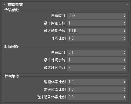

“模拟参数”卷展栏
“传输步数”组
自适应性
控制在执行压力计算后用于沿体素速度场平流传递粒子的迭代次数。值越低,触发后续子步骤的可能性越低。
请谨慎操作以免一次增加此设置太多,特别是值接近 1.0 时。这样做可能会导致不必要的长时间计算。另请注意,距离是以体素长度测量的,这意味着较低的主体素大小可能对给定速度的粒子触发附加的迭代。
最小传输步数
设置传输迭代的最小数目。
最大传输步数
设置传输迭代的最大数目。
时间缩放
更改粒子流的速度。大于 1.0 的值会加快流动,而不引入任何新的速度或加速;而介于 0.0 和 1.0 之间的值会减慢速度。
“时间步阶”组
自适应性
控制每帧的整个模拟(其中包括体素化、压力和传输相位)的迭代次数。值越低,触发后续子步骤的可能性越低。
警告:
最小时间步阶
设置时间步长迭代的最小次数。
最大时间步阶
设置时间步长迭代的最大次数。
“体素缩放”组
碰撞体素比例
用于对所有碰撞对象体素化的“主体素大小”倍增。
加速体素比例
用于对所有加速器对象体素化的“主体素大小”倍增。
泡沫遮罩体素比例
用于对所有泡沫遮罩体素化的“主体素大小”倍增。
