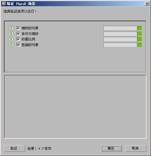

在导出前验证场景
要确保场景包含有效模拟,请使用“实用程序”子菜单或“工具”面板上的“验证 MassFX 场景”命令。此操作将打开“验证 MassFX 场景”对话框:
使用该对话框执行验证测试,以确保正确导出 MassFX 场景且没有错误。验证选项如下所示:
- 缩放的对象
- 查找 MassFX 使用的、缩放比例不是 100%/100%/100% 的任何图形网格。
- 非均匀缩放
- 查找 MassFX 使用的、每个轴具有不同缩放比例的任何图形网格。
- 动画比例
- 查找 MassFX 使用的、其比例已设置动画的图形网格。
- 扭曲的对象
- 查找 MassFX 使用的、已沿主轴以外的轴进行缩放的图形网格。
选中相应的复选框来选择要执行的测试,然后单击“验证”按钮。一次执行一个测试,在此过程中,每个测试对应的进度条会随之更新。验证完成后,进度条终点处的结果图标将更新为以下三种颜色之一:
- 有效用绿色图标表示。
- 失败用红色图标表示。
- 注意用黄色图标表示。
当验证结果为“失败”或“注意”时,将在窗口的底部框中显示结果。

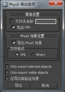

界面
使用“导出”命令打开“MassFX 导出”对话框:
“常规设置”卷展栏
- 文件夹名称
- 要在特定文件夹中保存导出的数据,请启用此选项并输入文件夹名称。如果文件夹不存在,导出将创建该文件夹。
- 包含 FBX
- 启用此选项后,将保存 FBX 数据。
“PhysX 场景设置”卷展栏
- 导出 PhysX 场景
- 使用指定的数据类型以 PhysX 格式保存场景(请参见以下内容)。
- 文件格式
- 选择“XML”或“二进制”作为数据导出格式。
- 仅导出选定对象
- 启用此选项后,仅导出选定对象。
- 仅导出可见对象
- 启用此选项后,仅导出可见对象。
- 在导出前验证场景
- 启用此选项后,在导出文件之前执行验证。有关导出验证测试的详细信息,请参考前面的验证场景部分。
- 导出
- 使用指定设置执行导出并关闭该对话框。
