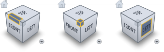

切换到预设视图
单击 ViewCube 工具上的一个边、角或面,将视图重定向为预设位置。
ViewCube 工具提供了 26 个已定义区域,可单击这些区域来更改模型的当前视图。这 26 个已定义区域分为三个组:边缘、角点和面。在这 26 个已定义区域中,6 个区域表示模型的标准正交视图:俯视图、仰视图、前视图、后视图、左视图和右视图。可通过单击 ViewCube 工具上的一个面来设置正交视图。
使用其余 20 个已定义区域可访问该模型的成角度视图。单击 ViewCube 工具上的一个角点,可基于由模型的三个面定义的视点,将模型的当前视图重定向到四分之三视图。单击其中一个边缘,可基于模型的两个面将模型的视图重定向到半视图。

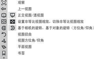

显示导航栏
“Preferences”>“General Preferences” 的“Viewing”部分中选择“ViewCube”作为“View control”后,便可使用导航栏。要显示导航栏,请按 +
