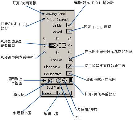

工具
要特别关注以下工具:
Look at
单击“Look at”图标可使视图以所选对象为中心并放大这些对象(如果未拾取任何对象,则将应用于所有对象)。
Plane view
选中“Plane view”可以绕当前活动的构建平面(即用作地平面的构建平面)进行旋转。
Variants
在处理模型时,您常常会在两个或更多个关注区域之间来回切换相机视图。视图面板允许您将这些模型视图保存为变体,从而为它们添加“书签”。单击变体的名称便可返回到这些视图。
