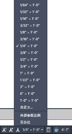

使用 AutoCAD Architecture 2021 toolset 生成 AutoCAD 对象(例如引线和详图索引)时,这些对象将成为响应注释比例的注释性对象。当您生成多重视口图块和 AEC 标注时,这些对象也会成为注释性对象,并且在比例和位置方面将会根据当前的注释比例响应注释比例。
注释比例是与模型选项卡和图纸空间视口关联的设置,也会随模型视图一起保存。注释比例由 CANNOSCALE 系统变量值控制,该值用于设置当前的注释比例。可以给模型视图和图纸空间视口指定不同的注释比例。
从“注释比例”弹出型菜单中选择一个注释比例,便可以指定当前的注释比例。
