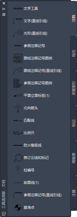

“文档”工具选项板的“注释”选项卡上显示的注释工具:

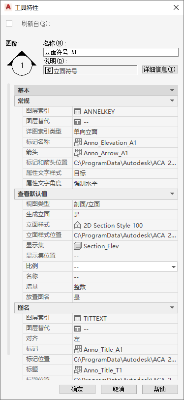

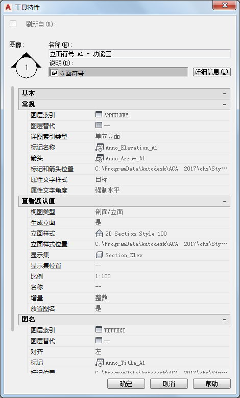

特定类型的注释及其外观以及其他特征是由“工具特性”工作表中的用户可编辑值确定的,通过特定工具的关联菜单可访问该工作表。
