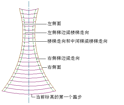

自定义楼梯的楼梯轮廓构件由楼梯左边缘和右边缘、第一个踏步的突沿和最后一个踏步或平台的前面来勾画。
可以选择线条形式的梯边梁,也可以让 AutoCAD Architecture 2021 toolset 自动生成梯边梁。在创建自定义楼梯之后,可以替换梯边梁楼梯走向。可以通过编辑楼梯样式来添加或修改梯边梁。应用于自定义楼梯的楼梯样式中必须已定义梯边梁。如果楼梯样式中包括梯边梁,则左侧和右侧的梯边梁楼梯走向线将转换为相应的梯边梁几何图形。当前的楼梯特性可控制各种模式下楼梯构件的外观。
注意: 楼梯的总体轮廓不得在任何点重叠,否则将出现解决方案提示。
使用线条、轻量多段线或圆弧段创建线自定义楼梯的线条。所有的踏步线都必须与楼梯边缘相交。代表梯边梁楼梯走向的图形在整个楼梯走向中必须连续。

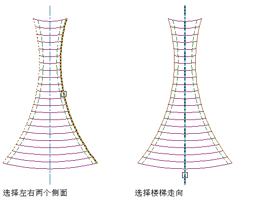

  4. 选择表示自定义楼梯的左边缘和右边缘的线条。
    对于楼梯边缘,只能选择与所有踏步相交的线条、轻量多段线或圆弧段。
  5. 选择表示楼梯走向的线条,或者按 Enter 键自动生成该线条。
    对于楼梯走向,只能选择与所有踏步相交的单段或多段轻量多段线或圆弧段。

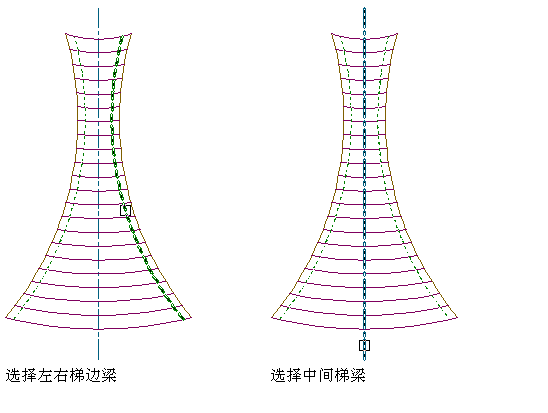

  6. 选择表示左侧、右侧和中间梯边梁的线条,或者按 Enter 键自动生成左侧、右侧和中间梯边梁。

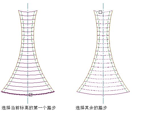

  7. 选择表示当前层的第一个踏步的线条。
    对于楼梯踏步,只能选择与楼梯边缘相交的线条、轻量多段线或圆弧段。
  8. 选择其余的踏步。
