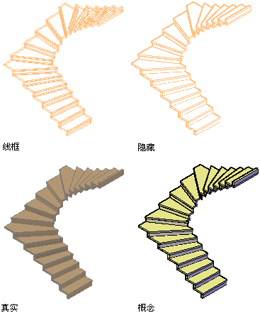

AutoCAD Architecture 2021 toolset 中,可以为楼梯指定材质。这些材质以真实视觉样式显示,或者在渲染时显示。材质对于楼梯的实际构件(如踢板、突沿和踏步)具有特定的设置。
查看真实视觉样式的楼梯
AutoCAD Architecture 2021 toolset 提供了许多可供普通设计使用的预定义材质,其中包含楼梯构件的设置。可以使用预定义材质,也可以根据设计进行修改。也可以创建自己的材质。软件提供的对象样式已指定了适当的材质。
