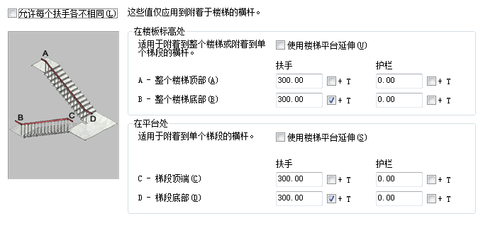

使用以下步骤可控制梯段顶部或底部的扶手与护栏延伸的长度。如果存在横栏杆,则其延伸长度与位于其上的扶手的长度相同。如果扶手延伸不允许变化,则不能对端点进行夹点编辑。
| 如果希望... | 则... |
| 在添加或修改扶手时指定扶手延伸特性,例如整个楼梯顶部和底部的护栏和扶手 | 选择“允许每个扶手各不相同”。 |
| 要求具有此样式的所有扶手使用样式的延伸设置 | 清除“允许每个扶手各不相同”。 |
| 如果希望... | 则... |
| 使用此对话框中的值指定在楼板标高处的延伸。 | 清除“在楼板标高处”下的“使用楼梯平台延伸”选项。 |
| 指定整个楼梯顶部扶手和护栏的长度 | 在“在楼板标高处”下,输入“扶手”和“护栏”的值。选择值旁边的“+ T”将踏步长度与延伸值相加。 |
| 指定整个楼梯底部扶手和护栏的长度 | 在“在楼板标高处”下,输入“扶手”和“护栏”的值。选择值旁边的“+ T”将踏步长度与延伸值相加。 |
| 使用此对话框中的值指定在平台处的延伸。 | 清除“在平台处”下的“使用楼梯平台延伸”选项。 |
| 指定梯段顶部扶手和护栏的长度 | 在“在平台处”下,输入“扶手”和“护栏”的值。选择值旁边的“+ T”将踏步长度与延伸值相加。 |
| 指定梯段底部扶手和护栏的长度 | 在“在平台处”下,输入“扶手”和“护栏”的值。选择值旁边的“+ T”将踏步长度与延伸值相加。 |
