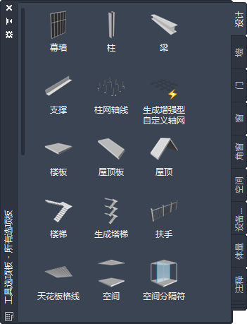

包含扶手工具的工具选项板
工作台中的默认工具选项板包含扶手工具样例,您可以根据需要使用和自定义。此外,软件所提供的下列目录中也包含可添加到工具选项板的扶手工具:
