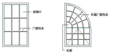

窗格条是次级框架杆件,它将多块窗玻璃固定于窗扇中。AutoCAD Architecture 2021 toolset 提供了创建具有不同布置图案的窗格条的简便方法。
窗格条具有多种图案,可以将其自定义成许多不同样式:
星光和阳光图案是含半圆或 1/4 圆轮辐顶的复合式矩形样式,可以用于半圆和 1/4 圆以及矩形窗格条。哥特式与此类似,只是具有哥特式窗格条图案。其他样式主要是矩形,但可调整放入半圆窗扇。
