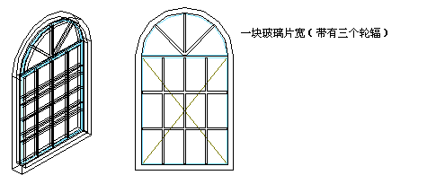

可以通过在希望显示窗格条的显示模式(如模型或立面)中编辑窗样式的显示特性,来添加窗格条。可以将门窗格条分别添加到各个显示模式中。也可以将窗格条添加到单个显示模式中,并自动将窗格条应用到该窗样式的所有显示模式中。在显示特性中将窗格条图块添加到窗样式。每个窗格条图块都将成为窗样式的显示构件。
只能将星光图案添加到顶部窗扇。可以应用星光图案到圆形、半圆或 1/4 圆顶部的窗造型。
可将星光图案应用于以下窗类型:外开上悬窗、单扇下悬窗、单扇亮子窗、竖向转轴窗、水平转轴窗、上下拉窗、推拉窗、单扇上推窗、单扇平开窗和固定窗。

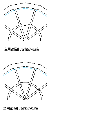

| 将窗格条交点转换为角点 | 在“窗格条”下,选择“清除接头”。 |
| 将所有窗格条转换为一个已清除接头的主体 | 在“窗格条”下,选择“转换为主体”。 |
指定星光窗格条清除接头

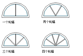

指定星光窗格条的轮辐数目
