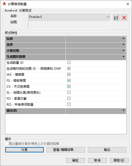

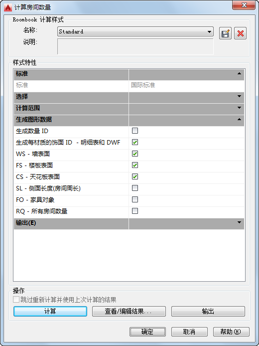

在“计算房间土方量”对话框中,在“样式特性”下的“生成图形数据”列表中,选择“生成每材质的完工 ID”。
注:
必须启用“生成每材质的完工 ID”选项以将 Roombook 数据输出到明细表中。
选择房间土方量,然后单击“计算”。
单击“确定”。

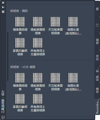

明细表命令
工具选项板 Roombook 包含不同的明细表,具体取决于当前的计算标准。该命令被链接到文件
Roombook styles.dwg
