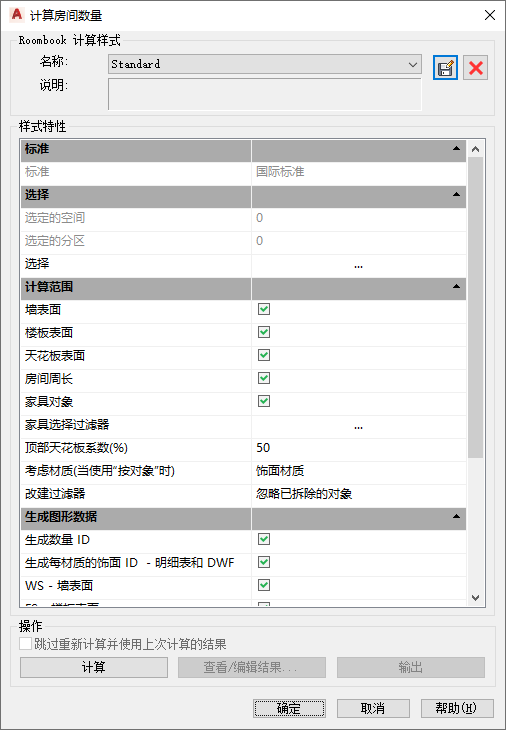

  1. 依次单击“视觉工具”选项卡 “Roombook”面板 “计算房间土方量”
  2. 从列表中选择一种样式名称。
  3. 指定空间和分区的选择。
  4. 指定计算范围(土方量/空间):
    • 墙、楼板和天花板的表面
    • 房间周长和家具对象。
  5. 指定家具样式的选择。
  6. 指定生成图形数据。
  7. 单击“计算”。
样式名
在“Roombook 计算样式”中,可以保存不同的 Roombook 计算。这允许在图形中定义和存储不同的计算。默认样式为“标准”。通过使用不同的名称进行保存,用户可定义不同的计算(不同的空间、分区和计算范围等)并将他们存储在图形中。输入所需的说明。
保存
保存、复制或重命名当前样式。
删除
从图形中删除当前样式。但是必须始终在图形中保留一个样式。
样式特性
在此对话框中所做的所有设置(选择、范围和输出),都将存储在当前房间土方量计算样式名称中。但是“计算设置”不会存储在样式中,而将整个存储在图形中。如果需要,可以在进行新计算之前更改它们。
计算标准
显示当前计算标准信息。此信息仅可在“计算设置”对话框中进行更改。
空间和分区的选择
在当前样式名称中显示为计算而选定的空间和分区的数量。单击“...”选择按钮以进行空间和分区的选择。
计算范围
Roombook 将以空间为基础计算土方量。最低要求为至少有一个被墙包围的空间。理论上,房间也可能仅由空间边界线定义;在这种情况下,空间边界线将被视为墙表面(无面积和高度)。
将识别以下对象以用于土方量计算:
  • 墙表面: 墙、空间边界线、幕墙和柱。从侧面限定空间的所有内容。
  • 楼板表面: 楼板和天花板。从底部限定空间的所有内容。其他可从线定义的闭合等高线。
  • 天花板表面: 楼板、天花板和屋顶。从顶部限定空间的所有内容。其他可从线定义的闭合等高线。
  • 房间周长: 将从空间轮廓检测房间周长。可手动添加其他线。此类别可以用作计算踢脚板的长度的样例。例如,通过手动添加/显示更多的线,您也可以计算电缆或类似对象的长度以作为房间土方量进行计算。
  • 家具对象: 作为空间中的家具对象将被视为:图块参照、多重视口图块参照和多重插入图块。除了自动检测到的对象,您可以通过图形选择来手动添加更多对象。
  • 家具选择过滤器: 单击“...”选择按钮以进行家具样式的选择。
  • 顶部天花板系数(%): 顶部天花板系数仅适用于特殊的建设性情况,因此,大多数情况下可保持其默认设置不变。它可确定具有洞口的天花板表面的计算方式。它以百分比的形式表示,并根据“楼板表面”与“天花板表面的洞口”的相对关系来确定天花板是限定空间还是将其打开。
  • 考虑材质(当使用“按对象”时): 该选项仅在房间未附着到表面材质样式时才适用。

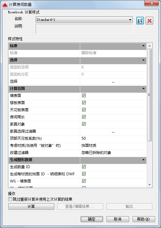

改建过滤器
可以按具有以下选项的 AutoCAD Architecture 2021 toolset 改建标志过滤计算的表面:
  • 忽略已拆除的对象
  • 忽略最新构建的对象
  • 忽略无
生成图形数据
可在“生成图形数据”中找到详细信息。
输出
可以使用不同的格式输出房间土方量计算。
跳过重新计算并使用上次计算的结果
仅在进行了第一次 Roombook 计算后才能启用此选项,并且在默认情况下,每当调用新命令时都将禁用此选项。
基本上,每次在“计算房间土方量”处于激活状态时,Roombook 都会要求进行新计算(更新和重新计算)以确保模型上的任何更改在任何时候都会反映在 Roombook 计算中。这可能需要耗费时间,尤其是对于较大的图形,因此可以选择跳过重新计算过程(更新)并只查看上次 Roombook 计算的结果。
注: 此选项还意味着您已了解 Roombook 计算的保存状态可能与图形的当前状态不相符。
如果您在上次的 Roombook 计算之后对图形进行了某些更改,则这些更改将不会反映在存储的 Roombook 数据中。该选项处于激活状态时,在不同的情况下您将看到相应的警告消息。但是,可以通过单击“计算”(将在该选项处于禁用状态时启用)来随时更新 Roombook 计算。特别是在将结果输出为 Excel、CSV 或 DWF 时,不论在何种情况下都应更新计算。
计算
房间土方量的计算。根据此对话框中的当前设置和计算设置中的当前设置来执行计算。
查看/编辑
查看和编辑计算的土方量的详细信息。
输出
启动计算的土方量的输出过程,以将其输出为选定的格式。
