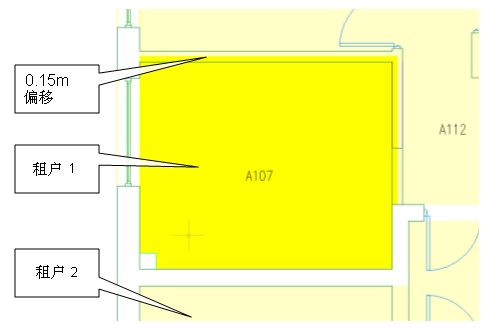

租户/单元
AutoCAD Architecture 2021 toolset 中选择 SIS 面积计算标准时,将会自动创建分区样式单元 Usage_SIS。此分区样式可用于指定图形中空间的用途。可用边界的计算取决于相邻空间是否位于同一个单元中。当相邻空间附着到其他分区时,可用边界将基于墙的内面创建。如果相邻空间附着到同一分区,则可用边界将偏移到墙内 0.15 m 距离处。

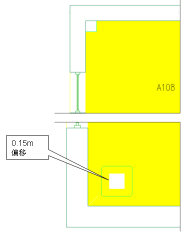

AutoCAD 对象的计算规则
可使用 AutoCAD 对象(例如闭合多段线或矩形)生成从关联空间减除的空间。此功能可用于表示建筑空间或其他情况下不可用的区域,等等。由于无法将 AutoCAD 对象设置为控制自己的行为,因此在 SIS 中以下标准行为将应用于 AutoCAD 对象形成的闭合减除空间:
  • 净面积:闭合区域会从净面积中减除。
  • 可用面积:闭合区域会从可用面积中减除。
  • 总面积:不会从总面积中减除闭合区域。

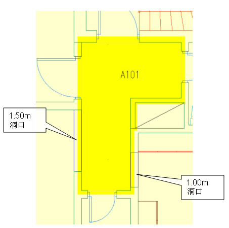

净面积 (NTA)
下列规则适用于根据 SIS 标准生成净边界:
可用面积 (BRA)
下列规则适用于根据 SIS 标准生成可用边界:

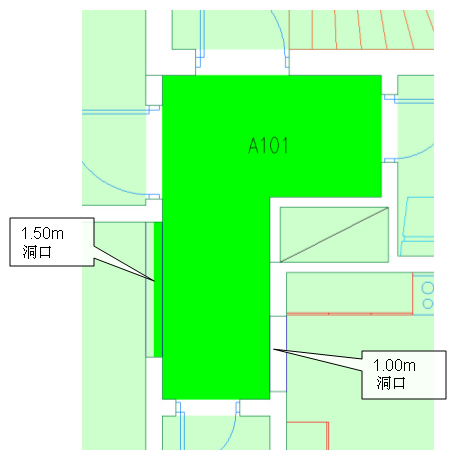

总面积
下列规则适用于根据 SIS 标准生成总边界:
