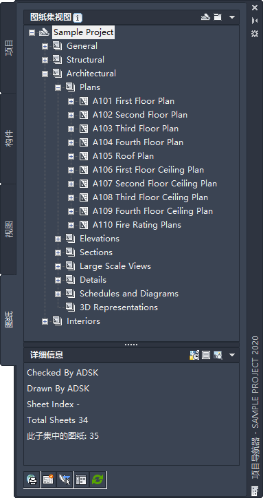

新建项目时,会为该项目创建一个唯一图纸集。项目图纸集显示在“项目导航器”的“图纸”选项卡上。
AutoCAD Architecture 2021 Toolset 项目导航器中的项目图纸集
