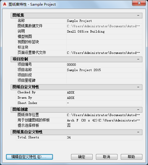

  3. 选择图纸集的根节点,单击鼠标右键,然后单击“特性”。
  4. 展开“图纸集”。
  5. 若要在项目中定义页面设置替代,请单击“页面设置替代文件”的设置。
  6. 在“选择样板”对话框中,选择图形样板 (DWT) 文件。
    注: 选择包含命名图纸空间布置的样板,并确保这些布置的打印区域已经设置为“布置”。否则,不能将其用作页面设置替代。
  7. 展开“图纸创建”。
    在此类别中,为在图纸集中创建的图纸定义设置。

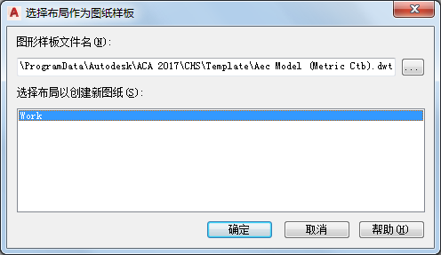

  8. 若要定义新图纸的默认样板,请单击“图纸创建样板”的设置。
  9. 单击 浏览到图形 (DWG) 文件或样板 (DWT) 文件,然后单击“打开”。
  10. 选择要用于创建新图纸的默认布置。然后单击“确定”。
  11. 指定是否在每次创建新图纸时提示选择图纸样板:
    如果希望... 则...
    在每次创建新图纸时提示使用图纸样板 选择“是”。
    始终使用默认图纸样板 选择“否”。
  12. 若要添加、编辑或删除自定义特性,请单击“编辑自定义特性”。
