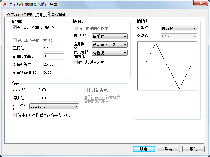

您还可以通过楼梯的关联菜单来访问和修改这些剖切面设置,如下所述:
- 选择要修改的楼梯,单击鼠标右键,然后单击“编辑对象显示”。
- 单击“显示特性”选项卡。
- 选择要显示这些修改的显示模式,然后选择“对象替代”。
以粗体的显示模式为当前显示模式。
- 如有必要,请单击
- 单击“其他”选项卡。
- 在“剖切面”面板中,根据需要修改设置。
- 单击“确定”两次。
