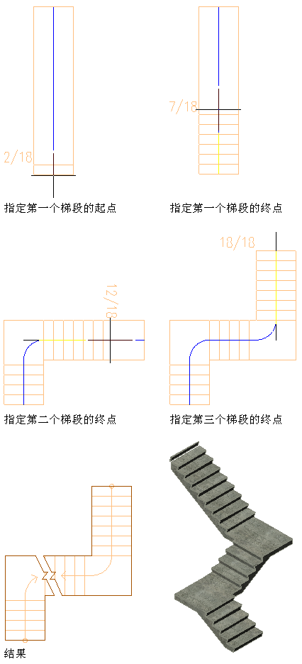

使用以下步骤可以创建多向平台楼梯。可以使用多向平台楼梯造型来定义直跑楼梯梯跑和斜形楼梯梯跑。可以插入转角平台、双跑梯平台以及楼梯转角。
这种类型的楼梯受楼梯设计规则以及楼板间高度的限制。
如果正在绘制楼梯的踢板或梯段,每条踏步线都会显示出来。如果正在绘制平面平台,将不显示踏步线。如果正在绘制转角类型平台,会显示通过转角的斜角踏步线。这些临时性的线不一定代表踏步线在最终楼梯上的实际位置。另外,将在楼梯左边显示当前添加到楼梯的踢板数(作为分子)以及楼梯所需踏步总数(作为分母),例如“10/18”。
创建具有 1/4 平台的多向平台楼梯

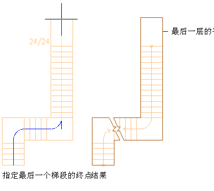

可以移动或隐藏“特性”选项板,以显示更大的绘图区域。
为多向平台楼梯指定终止平台长度
