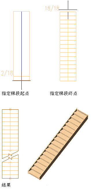

使用以下步骤可以按指定的设置添加直跑楼梯。
创建直跑楼梯

| 指定楼梯的整体线性长度 | 在“直线长度”和“踢板计数”中输入值,然后单击“确定”。
| 指定楼梯踢板的总数 | 在“踢板计数”中输入值,然后单击“确定”。
