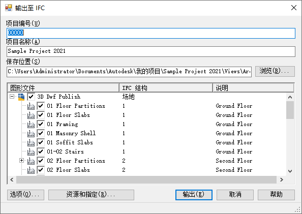

关于 AutoCAD Architecture 2021 Toolset 项目图形
AutoCAD Architecture 2021 toolset 项目文件夹输出某一图形文件时,如果图形至少包含一个外部参照,则在默认情况下该图形文件将映射到 (Ifc)Site。(Ifc)Site 图形可以包含建筑对象、场地几何图形和外部参照。
当您选择要输出的项目图形时,标识信息(包括项目编号、项目名称以及外部参照的层指定)将按默认显示在项目中。
您可以通过接受默认的层指定或指定其他标签,来控制要输出项目文件中的哪些外部参照以及这些外部参照在 IFC 文件中的显示方式。指定给同一 IFC 结构的所有图形都将输出到 IFC 文件中的 IfcBuildingStorey 中。
