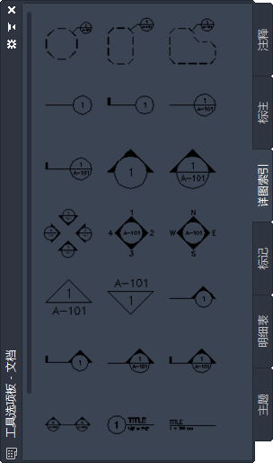

平面、剖面、立面和详图通常参照详图索引。AutoCAD Architecture 2021 toolset 为各种视图类型提供了许多预定义的详图索引工具。还可以放置不参照视图的详图索引,而在以后参照它。
AutoCAD Architecture 2021 Toolset 中的详图索引工具
工作空间中的默认工具选项板包含详图索引工具样例,您可以根据需要使用和自定义这些工具。此外,软件附带的下列目录包含可以添加到工具选项板的详图索引工具:
CAD 管理员或其他用户所创建的自定义选项板中,也可包含具有根据您的项目或公司标准而自定义的特性的详图索引工具。
软件提供了下列详图索引工具:
| 工具 | 说明 |
具有圆形边界的详图索引工具,可以插入图名。该详图索引符号包含表示图纸编号和详图编号的字段占位符,在将详图放置到图纸中时会解析这些占位符。 |
具有矩形边界的详图索引工具,可以插入图名。该详图索引符号包含表示图纸编号和详图编号的字段占位符,在将详图放置到图纸中时会解析这些占位符。 |
具有自由形式边界的详图索引工具,可以插入图名。该详图索引符号包含表示图纸编号和详图编号的字段占位符,在将详图放置到图纸中时会解析这些占位符。 |
具有引线的详图工具。该详图索引符号包含表示详图编号的字段占位符,在将详图放置到图纸中时会解析该占位符。 |
具有引线和尾线的详图工具。该详图索引符号包含表示详图编号的字段占位符,在将详图放置到图纸中时会解析该占位符。 |
具有引线的详图工具。该详图索引符号包含表示详图编号和图纸编号的字段占位符,在将详图放置到图纸中时会解析这些占位符。 |
具有引线和尾线的详图工具。该详图索引符号包含表示详图编号和图纸编号的字段占位符,在将详图放置到图纸中时会解析这些占位符。 |
单立面符号工具。该立面符号包含表示立面编号的字段占位符,在将立面放置到图纸中时会解析该占位符。 注: 此工具只是其他单立面符号工具的变体,使用不同的符号样式。
单立面符号工具。该立面符号包含表示立面编号和图纸编号的字段占位符,在将立面放置到图纸中时会解析这些占位符。 注: 此工具只是其他单立面符号工具的变体,使用不同的符号样式。
格式为 1/2/3/4 的四向内部立面符号工具。该立面符号包含表示图纸编号的字段占位符,在将立面放置到图纸中时会解析该占位符。 |
格式为 N/S/E/W 的四向内部立面符号工具。该立面符号包含表示图纸编号的字段占位符,在将立面放置到图纸中时会解析该占位符。 |
外部四向立面符号工具。该立面符号包含表示图纸编号的字段占位符,在将立面放置到图纸中时会解析该占位符。 |
内部单立面符号工具。该立面符号包含表示图纸编号和立面编号的字段占位符,在将立面放置到图纸中时会解析这些占位符。 |
具有反转文字的内部单立面符号工具。该立面符号包含表示图纸编号和立面编号的字段占位符,在将立面放置到图纸中时会解析这些占位符。 |
具有引线的单剖面符号工具。该剖面符号包含表示剖面编号的字段占位符,在将剖面放置到图纸中时会解析该占位符。 |
具有引线和尾线的单剖面符号工具。该剖面符号包含表示剖面编号的字段占位符,在将剖面放置到图纸中时会解析该占位符。 |
具有引线的单剖面符号工具。该剖面符号包含表示剖面编号和图纸编号的字段占位符,在将剖面放置到图纸中时会解析这些占位符。 |
具有引线和尾线的单剖面符号工具。该剖面符号包含表示剖面编号和图纸编号的字段占位符,在将剖面放置到图纸中时会解析这些占位符。 |
具有剖面线的双剖面符号工具。该剖面符号包含表示剖面编号和图纸编号的字段占位符,在将剖面放置到图纸中时会解析这些占位符。 |
包含视图标题、视口比例和视图编号字段的图名。 |
包含视图标题和视口比例字段的图名。 |
